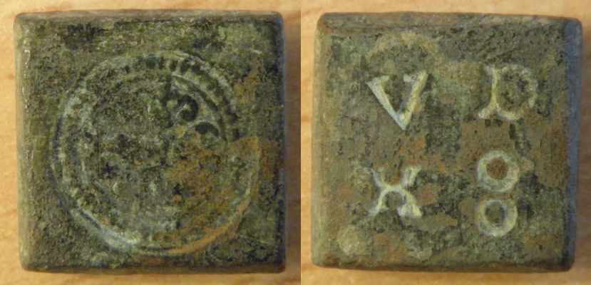

yes, Je sais Toffy, mais en bas à droite, tu vois quoi?
je vois au moins 1 rond, peut être 1 autre ou une moitié d'un autre (plus que 10 grains comme je disais, 11.5 d'après moi, soit 6.9835 gr),
c'est pour ça que je demandais d'autres photos pour vérifier ;)
A+

pour ma part je pense a un poids pour le double ducat d or de Ferdinand et isabelle .Espagne
peut être que je me trompe.

Avec de meilleures photos, j'aurais probablement un avis différent.

c'est 5 deniers et grains, car après le X il y à 2 petits ronds pour chacun un grain (de plus donc)
donc 5D 12G soit:
PM pour le demi-franc argent
Poids monétaire pour le demi franc argent:
Poids de tolérance 5 deniers & 12 grains = 7g01
puis 5 deniers & 9 grains à partir de 1586
il est antérieur à 1586 donc :)
(maintenant j'ai trouvé ça en cherchant sur le net et je n'ai pas d'ouvrage de référence )
Dernière modification par sherwood le 18 févr. 2014 19:, modifié 1 fois.

C'est ce qui se rapproche le plus, mais j'attends (toujours) les photos pour élucider cette histoire de grains!!.....................

on voit nettement les 2 ronds sur celui là

Si c'est bien 2 grains (de plus donc), ça serait effectivement 5D 12G donc tu aurais raison sherwood:
Demi-Franc en argent de Henri III (1575) à Louis XIII (1643), mais avant 1586, année du changement de la tolérance pour le franc (et probablement du demi-franc).

nouvelles photos
