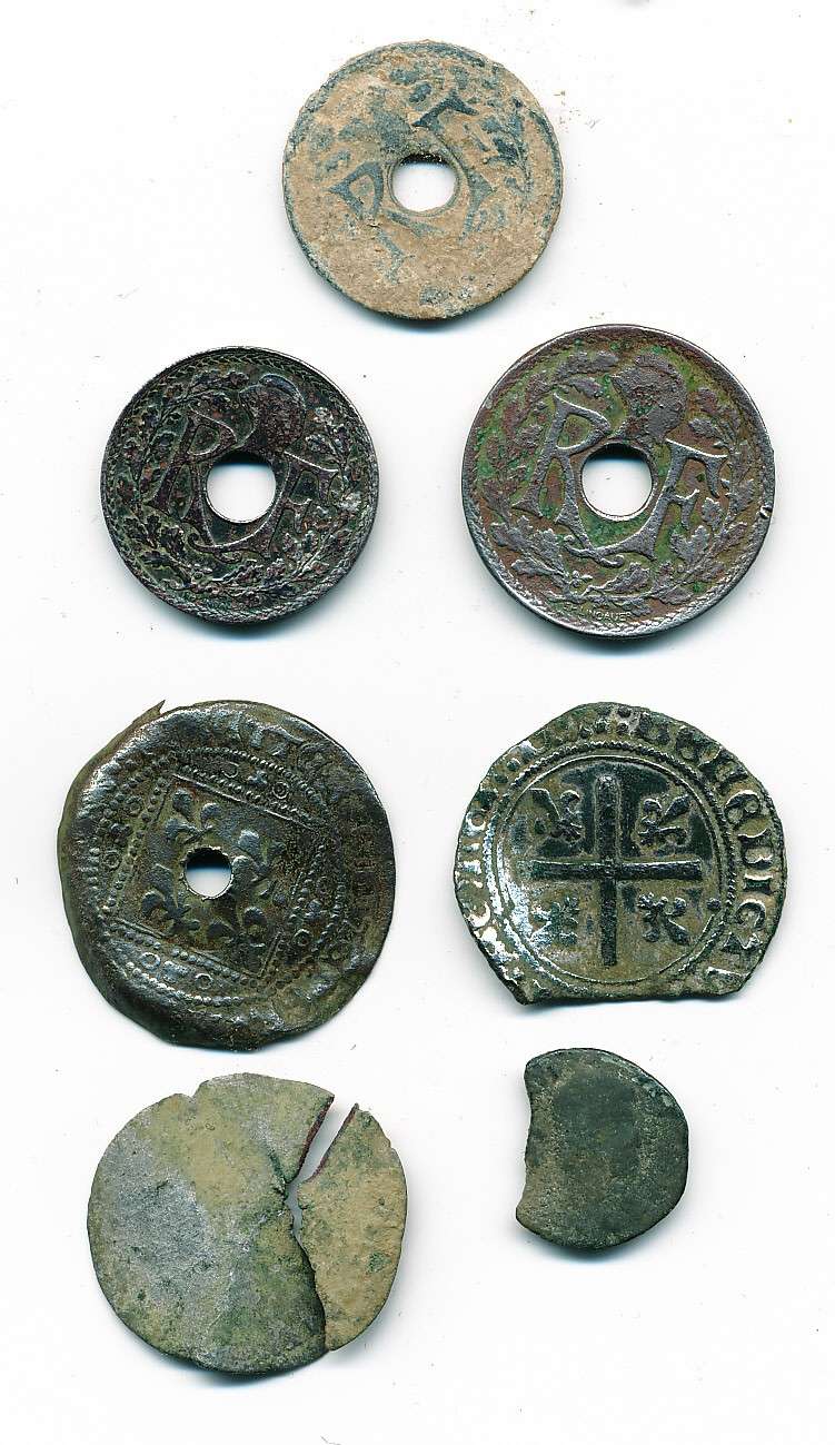

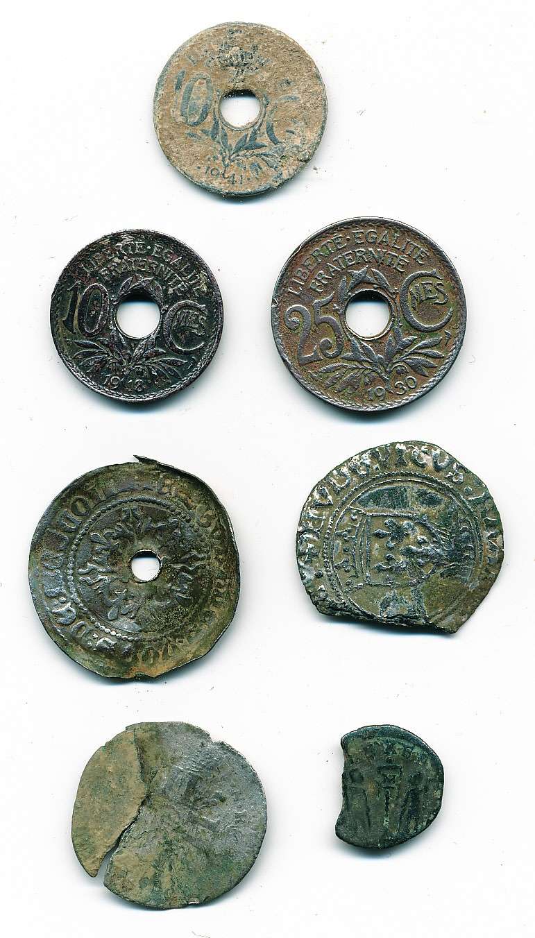

trouvé cet apres midi en compagnie de susuc et du fossoyeur, dans un pré de larchant avec la benediction du proprio hyper sympa :D
les 3 premieres pas de probleme , mais pour les 4 autres :?
il y a une monnaie en argent de 26mm (d'ou le dicton "l'argent va à larchant") :mrgreen:
une en billon cassé de 24 mm
un jeton (nuremberg ?) de 28 mm percé :x
et je pense une petite romaine de 15 mm
si vous pouviez les identifier ???? merci
Re: jeff si tu passes par la...
Message par JEFF LD » 26 févr. 2011 17:
Bonjour,
-Le petit bronze est de l'époque constantinienne et est du type GLORIA EXERCITVS deux soldats debout face à face tenant une haste et s'appuyant sur un bouclier , au centre un étandard militaire.
-A cotés du jeton de compte percé , il s'agit d'un Douzain au porc épic (ordonnance du 19 nov 1507) au nom de Louis le douzième
a/+LVDOVICVS:FRANCORVM;REX écu de France , posé sur un porc épic
r/+SIT:NOMEN:DOMINI:BENEDICTVM croix pleine cantonnée de qutre lis
-Pour la derniere il s'agit d'aprés le diamétre que tu nous donne d'un quart d'écu au huit L , Louis XIV .(ordonnance du 15 Déc 1689 )
Pour les Lindauer , je laisse le soin à d'autres de les identifer , jai aucune doc dessus :lol:
Peut-être un "douzain" au porc-épic de Louis XII : http://www.inumis.com/vso/V00014/louis- ... 20756.html

Pour ta romaine, effectivement IVième siècle, atelier de Trèves: http://www.acsearch.info/search.html?se ... w_mode=1#0

emiland a écrit :atelier de Trèves
Comment vois-tu l'atelier Emiland?
Je ne vois rien sur la pièce qui permet de dire ça...
Message par JEFF LD » 26 févr. 2011 18:
Et pourtant il y a ;)
bien vu Emiland
Sur ces types que l'on peut qualifier de tardifs ; puisqu'ils ont été frappé à la fin de l'époque "Constantinienne ", les ateliers monétaires ont remplacés le Chrisme qui se trouvait ordinairement à l'interieur de l'étandard par des lettres que l'on pourrait appeler lettres d'"officine" .
La lettre M correspondrait à l'atelier de Tréves :)
Dernière modification par JEFF LD le 26 févr. 2011 18:, modifié 1 fois.
Message par emiland » 26 févr. 2011 18:
TR: Trèves, ARL: Arles, LVG: Lyon.....
